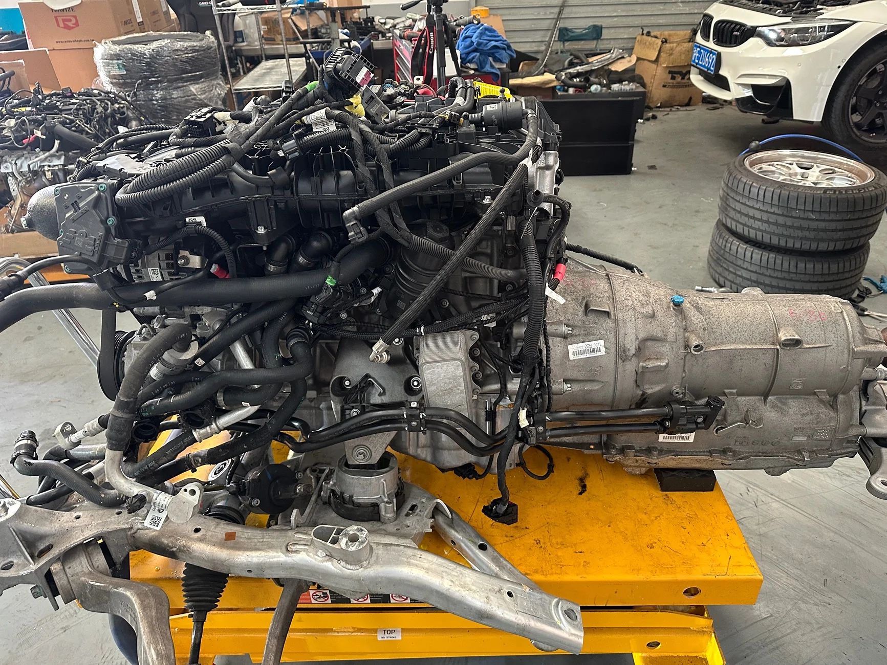

Darkseid69,貼文:364279,會員:7558 said:
看起來很簡單?我的工作背景就是電路板和焊接,所以這對我來說不算什麼。
說實話,76 和 51 都是第三代變速箱,所以根本不需要對變速箱控制模組 (TCM) 或閥體進行任何物理改動。只要 xHP 能成功為我的車產生自訂程式碼就行了。
如果他們做不到,那我就束手無策了。
[/引用]
我的車安裝了8hp-76變速箱,D擋可以正常工作,但切換到手動模式並踩下油門踏板時沒有反應。
